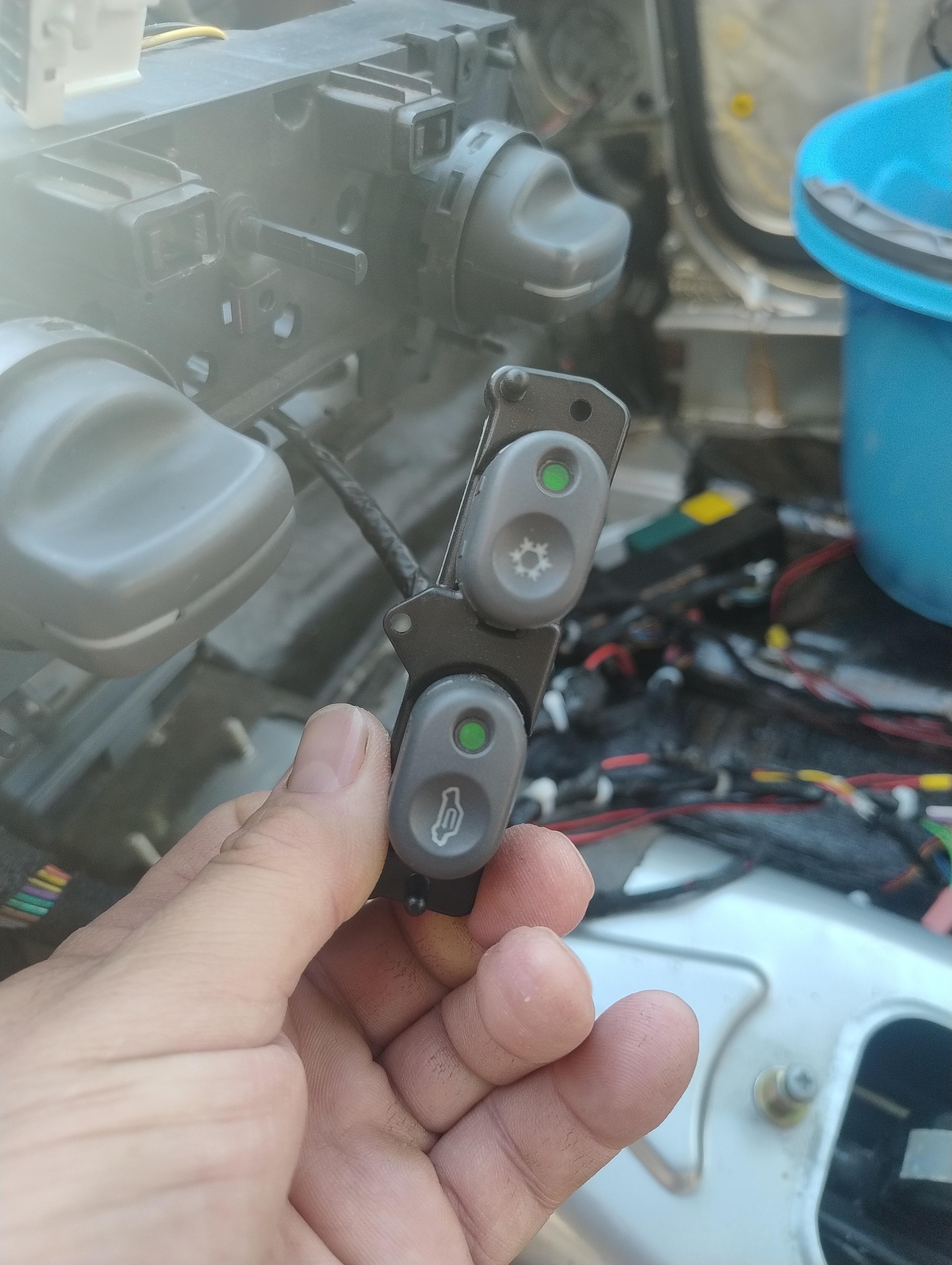

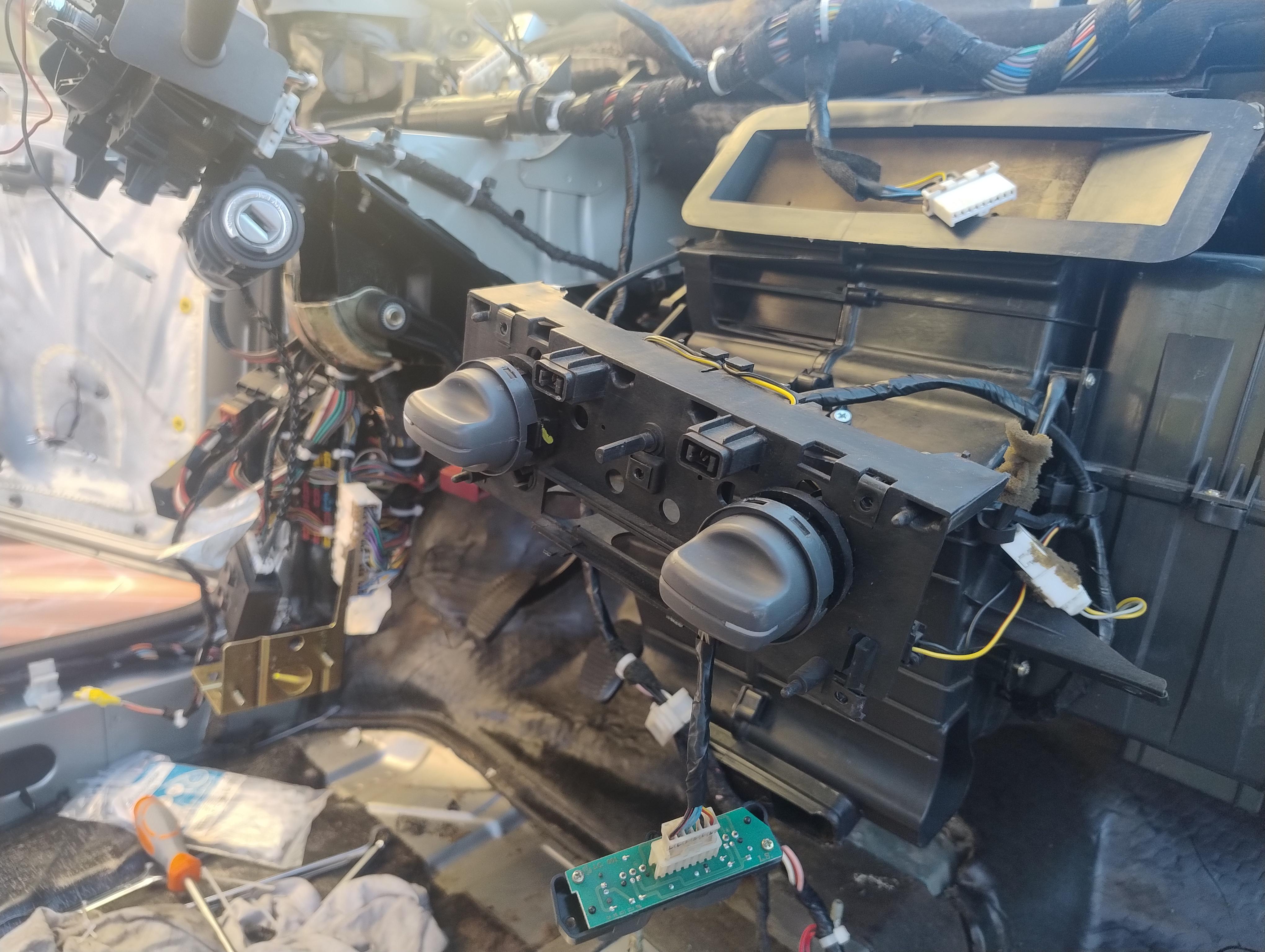

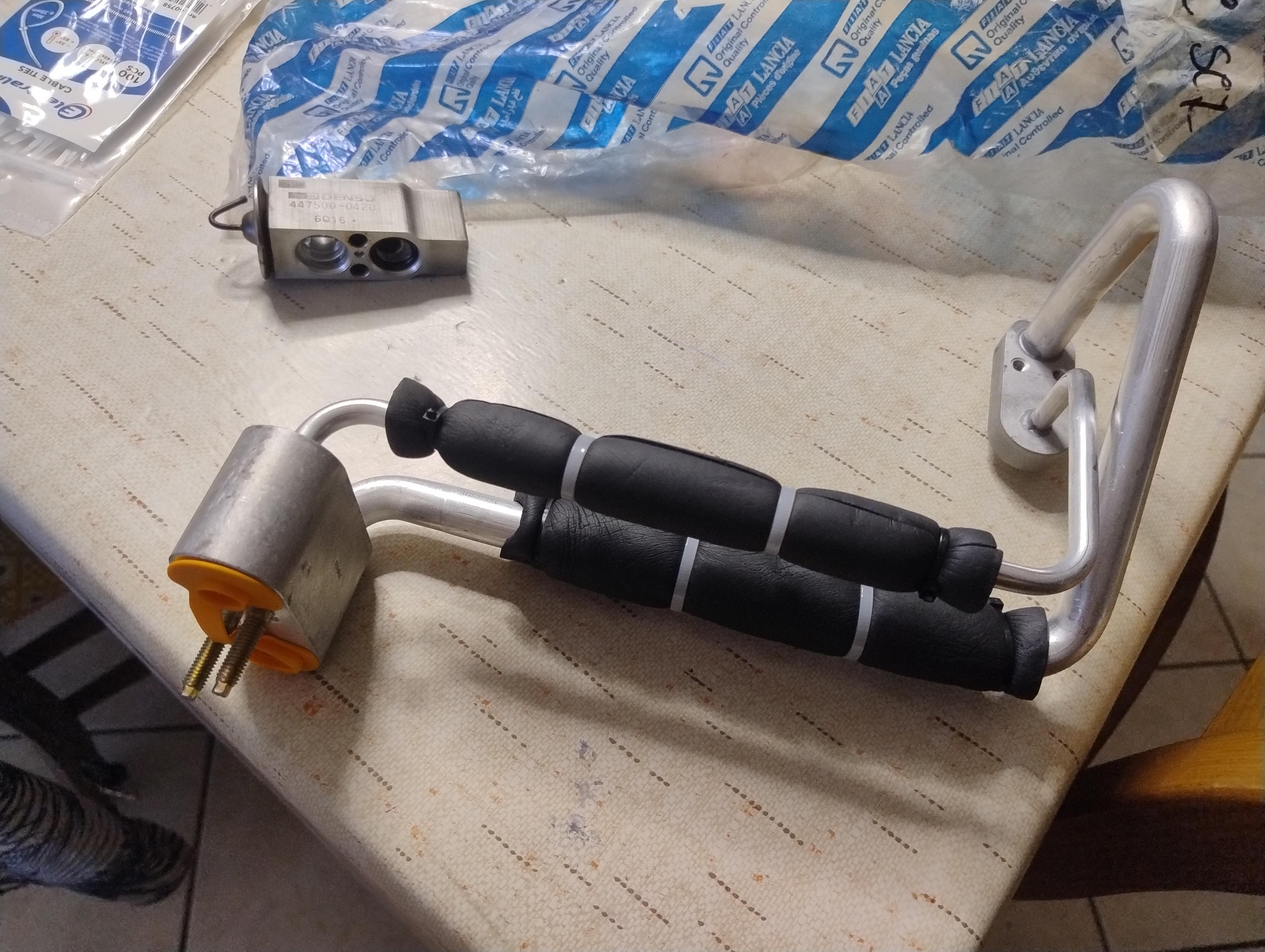

Buonasera a tutti, sono nuovo del gruppo e mi presento. Mi chiamo donato e sono toscano di Fucecchio/Firenze. Ho acquistato una punto 75 elx del 1996 unico proprietario con 79.000 km originali. La macchina è messa bene internamente ma essendo ferma da alcuni anni a i classici problemi di chi a camminato poco ed io la sto' restaurando piano piano. Non sono un meccanico ma un semplice APPASSIONATO di meccanica e automobili . Dopo una profonda pulizia generale ho iniziato a lavorare sulla meccanica, ho messo tutti gli ammortizzatori nuovi e relativi componenti secondari, marmitta completa nuova, candele, bobine, tutti i tipi di filtri possibili, olio, sostituzione completa del liquido di raffreddamento, radiatore ecc. ecc. Poi me presa la pazzia di montarci l'aria condizionata. Trovo una punto 75 elx donatrice ferma da circa 10 anni e gli trapianto l'impianto completo di aria condizionata cablaggio elettrico compreso. Naturalmente molti pezzi sono stati sostituiti da pezzi nuovi come il radiatore aria condizionata e riscaldamento abitacolo che era rotto, tutti i tubi e radiatore motore, condensatore, compressore ecc. ecc. Alla fine prima di rimontare la plancia faccio un po' di prove per vedere se tutto funziona...... Non funziona nulla anzi la macchina si accende, si accendono i fari, la ventola dell'abitacolo e basta. Cos'è successo?, cosa ho sbagliato?, come posso rimediare?. Qualcuno può aiutarmi?. Grazie mille

Buongiorno e scusa se ti rispondo solo ora. Si la macchina è vecchia, quella donatrice pure ma molti pezzi del vecchio impianto sono stati sostituiti con ricambi NUOVI che fortunatamente in un anno di costante ricerche sono riuscito a trovare. Ma prima ancora di rimontare la plancia e il compressore volevo provare che tutto funzionava, ma aimé non funziona nulla. Si accende,parte il motore ma a livello di impianto elettrico non funziona nulla, si accendono solo i tasti del climatizzatore e del ricircolo aria. Possibile che il cablaggio elettrico sia diverso?. Accetto tutti i consigli possibili e grazie mille.
  • 0
Aggiornamento: ora funziona tutto avevo commesso un errore con un connettore che va nella scatola dei fusibili, si accende tutto ma il motore non parte........ indagherò......🤣🤣
